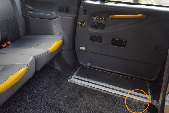

- Administrateur
Il est plut?t propre ce TX1. Par contre comme le signale G?rald il n'est pas exempt de corrosion. Aux endroits habituels :
Ce n'est bien s?r pas quelque chose qui l?emp?chera de bien rouler
Apr?s, je ne connais pas le moteur avec le turbo. Est-il immatriculable en France ? Le turbo ne l'?tait pas sur les Fairway.
Et le filtre ? air est original...
- Administrateur
Lorsque que je parlais de "particulier", je voulais dire qu'en r?alit? il s'agit de quelqu'un faisant r?guli?rement le commerce de cabs :-)
Le turbo ?quipe beaucoup de TX1 pour des raisons environnementales, mais il s'agit d'un dispositif ajout? apr?s la sortie d'usine. Le mod?le de turbo et l'installation d?pend donc du garagiste qui a fait l'installation.
Sauf exception, cela ne permet pas de rouler plus vite et cela complexifie l'acc?s ? certaines pi?ces (alternateur, phare droit, etc).
Comme le dit Danny, les traces de corrosion (? v?rifier sur place !) sont classiques et n?emp?cheront le cab de rouler.
Seules interrogations : la corrosion du coffre (qui peut ?tre tr?s probl?matique) et la corrosion sous le v?hicule !
