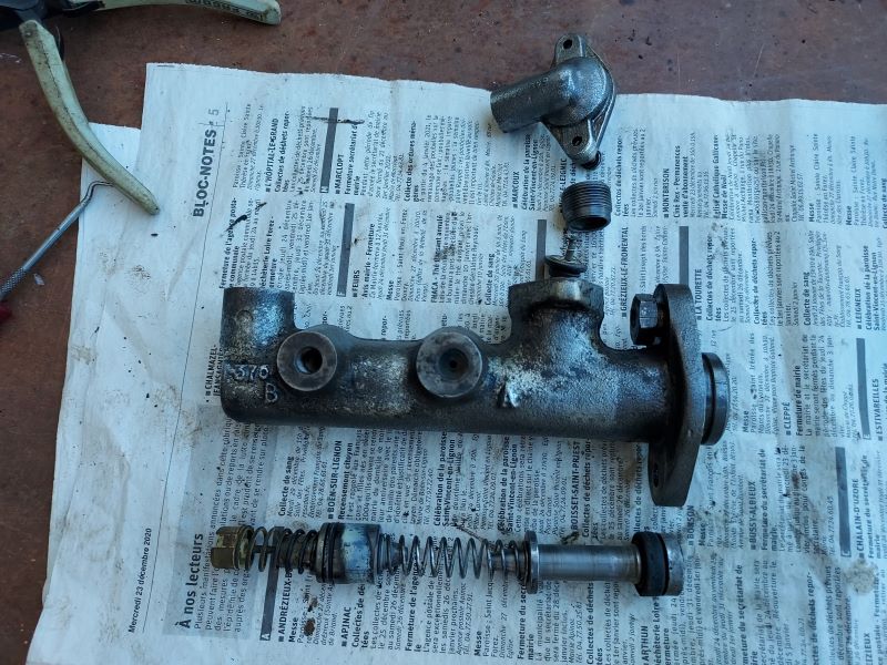

Me revoilà avec le maître-cylindre, non revêtu de sa belle robe noirâtre...
Nous pensons avoir d’où provenait la fuite les joints présents font un peu la tête, surtout sur celui de tête qui se délite par endroit.
Auriez vous des correspondances pour remplacer les joints, ou comme me le souffle papa RYK' un kit de réparation pour l'ensemble des coupelles (si j'emploie le mot qui va bien
). J'ai pris une photo de la pièce "maître-cylindre" avec les possibles références, peut être que cela vous aidera.
Je suis allé sur le site Datch en tapant kit de réparation maitre cylindre, et j'en ai trouvé plusieurs, mais ne voulant pas faire de bêtises, nous préférons avoir vos avis/validation.
Note importante : tout le reste à l'air en pas trop mauvaise état

Après plusieurs recherches sur le net, j'ai trouvé ce kit, qui semblerait correspondre : les soufflet et autre joints ressemblent à ceux que j'ai, il y a bien des pièces qui ne me disent rien, mais comme il est noté comme compatible Austin Healey / FX4.

Nous venons de recevoir les différents joints que tu nous as recommandé, je les monterai après avoir remonté le système de freinage avant, mais là nous galérons à replacer les mâchoires et leurs satanés ressorts ! On a les photos d'avant dépose, mais les replacer..... comme dirait le dicton : j'irais vivre en Théorie, car en Théorie tout se passe bien
