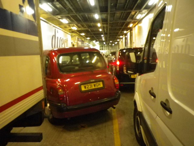

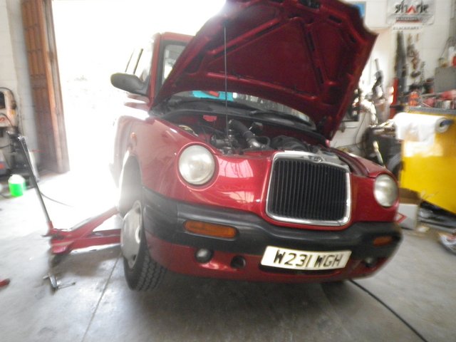

Manque le r?portae car les photos argentiques sont pas encore envoy?s ? developper. Mais le 17 juillet je suis d?barqu? ? Londre, o? James m'attendait avec son TX1. On a charg? toutes les pieces command?s chez SPR (y compris ligne complete d'echappement) et ensuite vers Portsmouth. Embarqu? et arriv? les 18?me Juillet.
vidange totale, changement ligne echappement compl?te, changement de tous filtres sauf boitoto (je l'ai mais les vis du carter ont vu de meilleurs temps, veux dire que le filetage de le bo?tier aluminium est pas en bon etat, alors devisser oui, mais re-visser, je crois que non est possible). Le changement huile de la bo?toto a fait le miracle. Le circuit refroidissement n'a -je crois- pas de calorstat ou c'est bloqu? en position demi-ouverte.
Suppression du kit "Peak" Euro 3(un cauchemar) car il fallait trouver l'EGR origine, adaptateur plastique origine et filtre air origine plus les supports du filtre originaux. Tout c'est trouv?.
Et dissimuler les trous du bas de caisse et commander des feux Euro.
Et aujourd'hui, on a PASS?, oui, oui, pass?, le CT espagnol! Et homologu? 7 places! Ils m'ont fait m?me d?plier la rampe handiccap?s et ont pris photos de tout l'interieur et des strapontins, pli?s et depli?s.
Une fois avec plaque mineralogique espagnole on va s'occuper de la restauration, et il faudra refaire les bas de caisse complets, bas des portes et... ailes interieures ar (garde boues)
Et voil? les seules photos numeriques que j'ai, dans le Ferry et le jour des vidanges
Je vous souhaite une excellente soir?e
