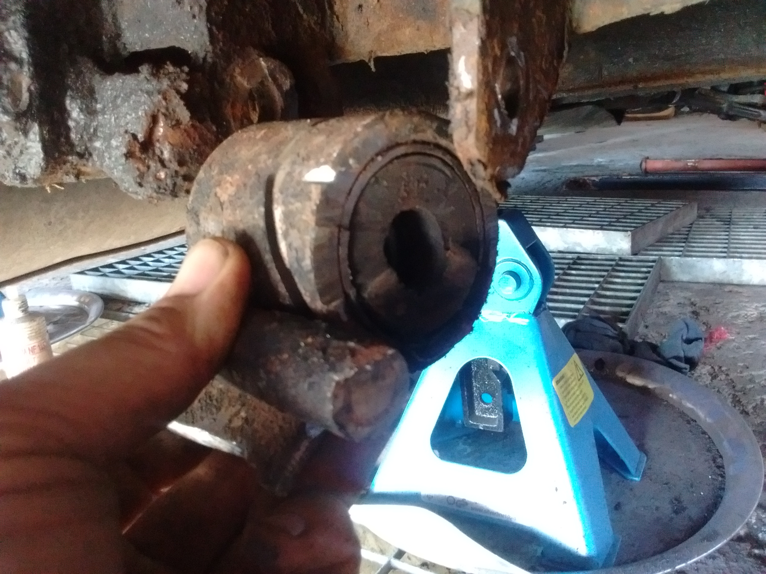

rien de sp?cial comme outils clef de 17 19 une scie a m?taux un marteau du d?grippant(et une grosse meuleuse si comme moi la rouille a soud? le boulon dans la bague)

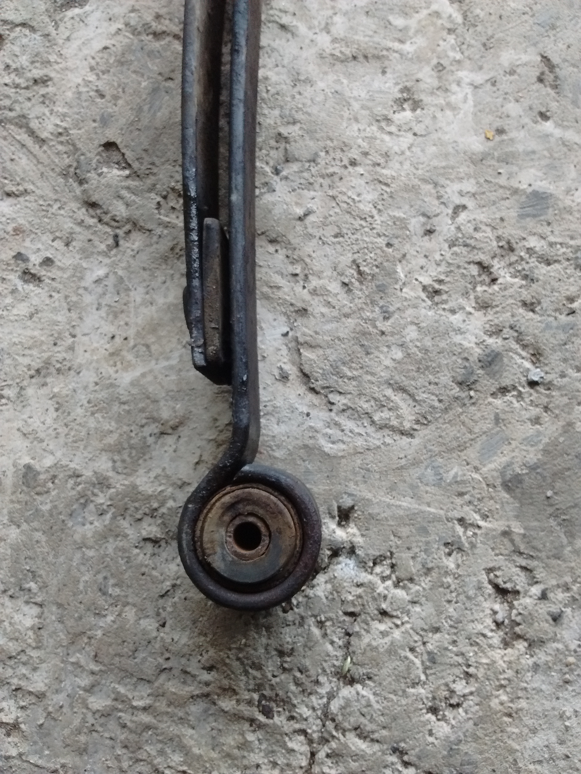

A l?arri?re de la lame de ressort rien de sp?cial (il faut d?visser les 4 boulons (clef de 17) il arrive qu'un ?crou grippe avant la fin du filet (resserrer et d?grippant et un peu de patience ...)

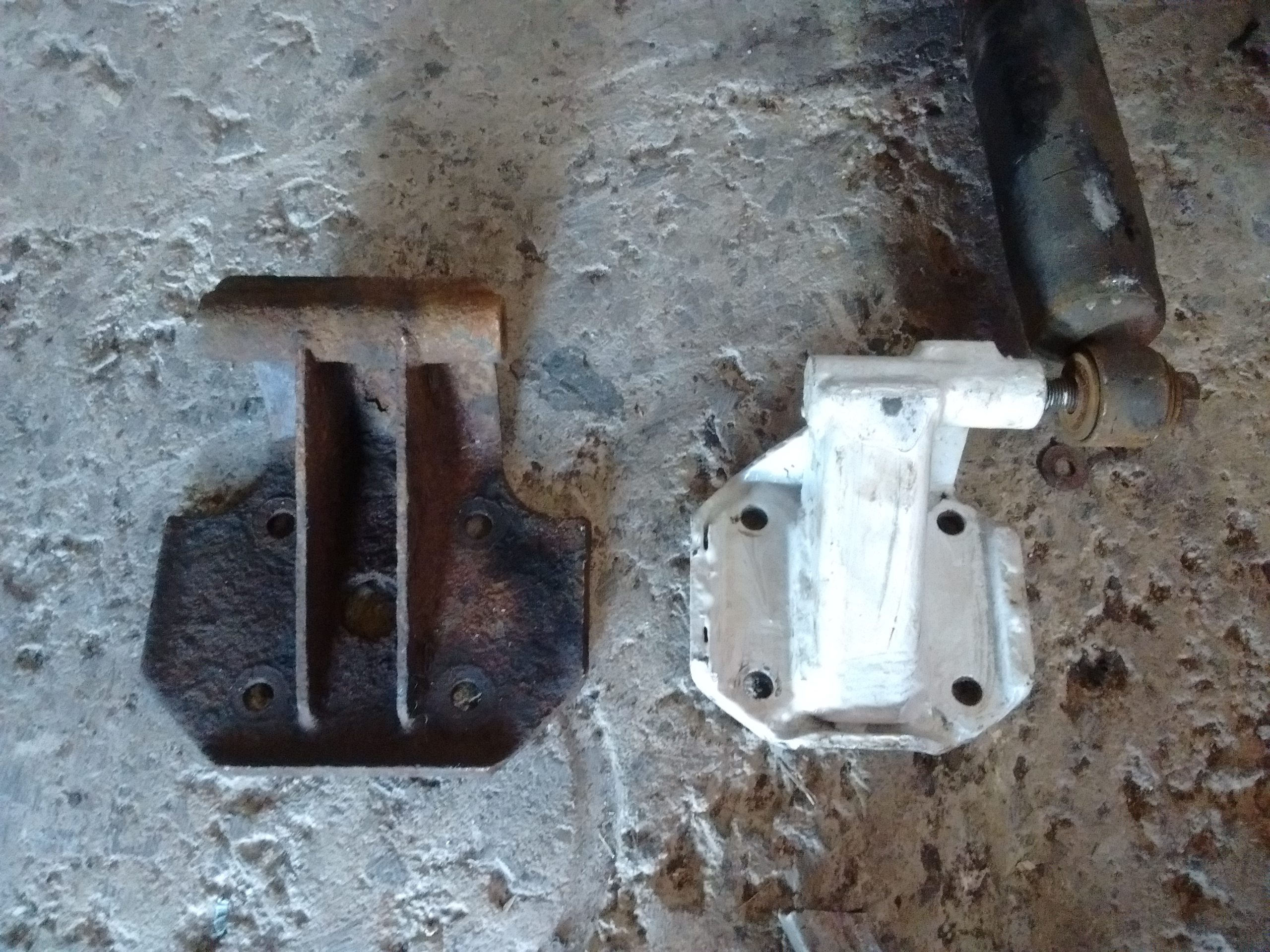

le mieux est de d?monter le le support pour pouvoir ensuite travailler correctement (voila une photo pour vous montrer la diff?rence entre DRIVER et TX1
