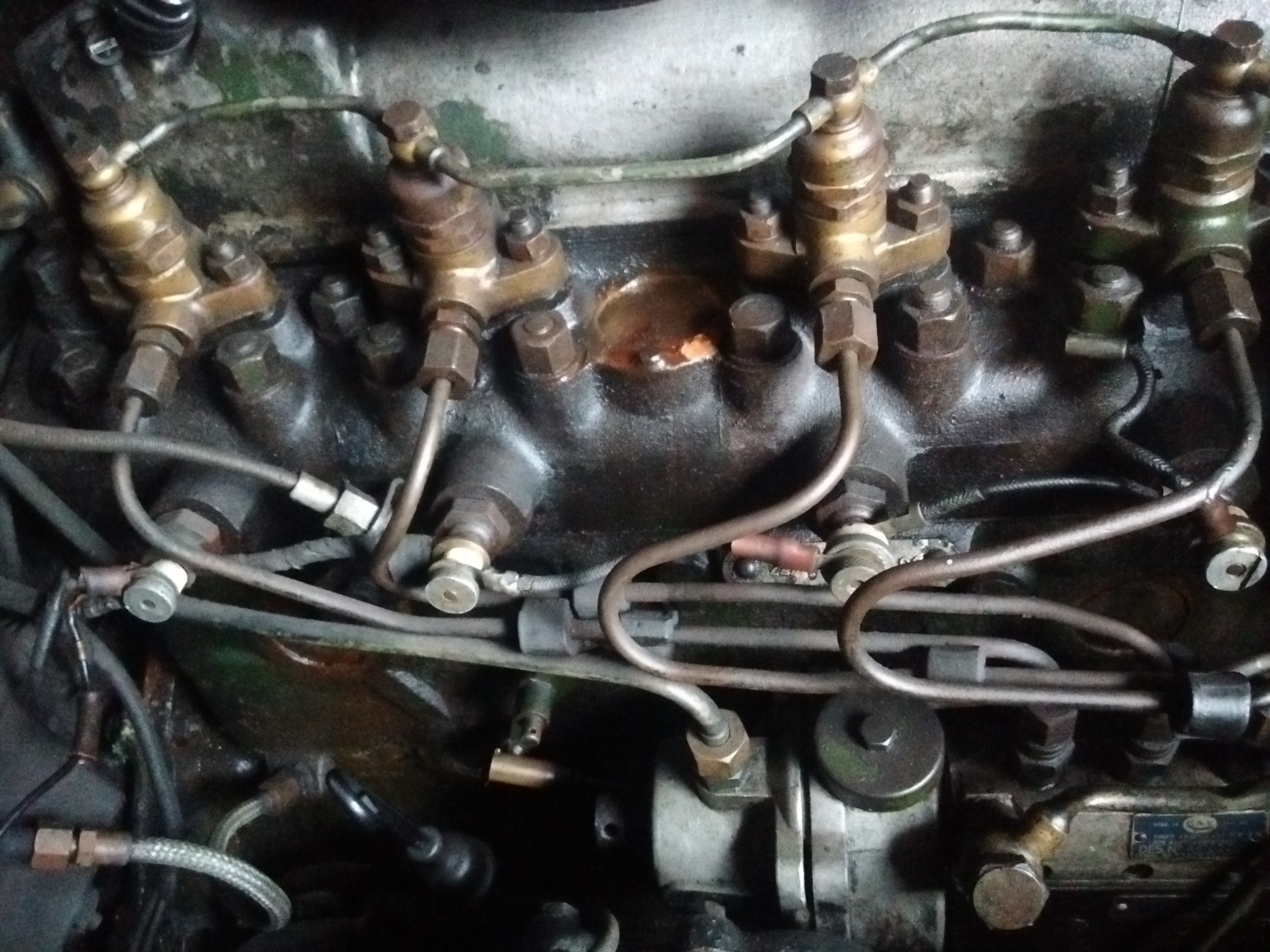

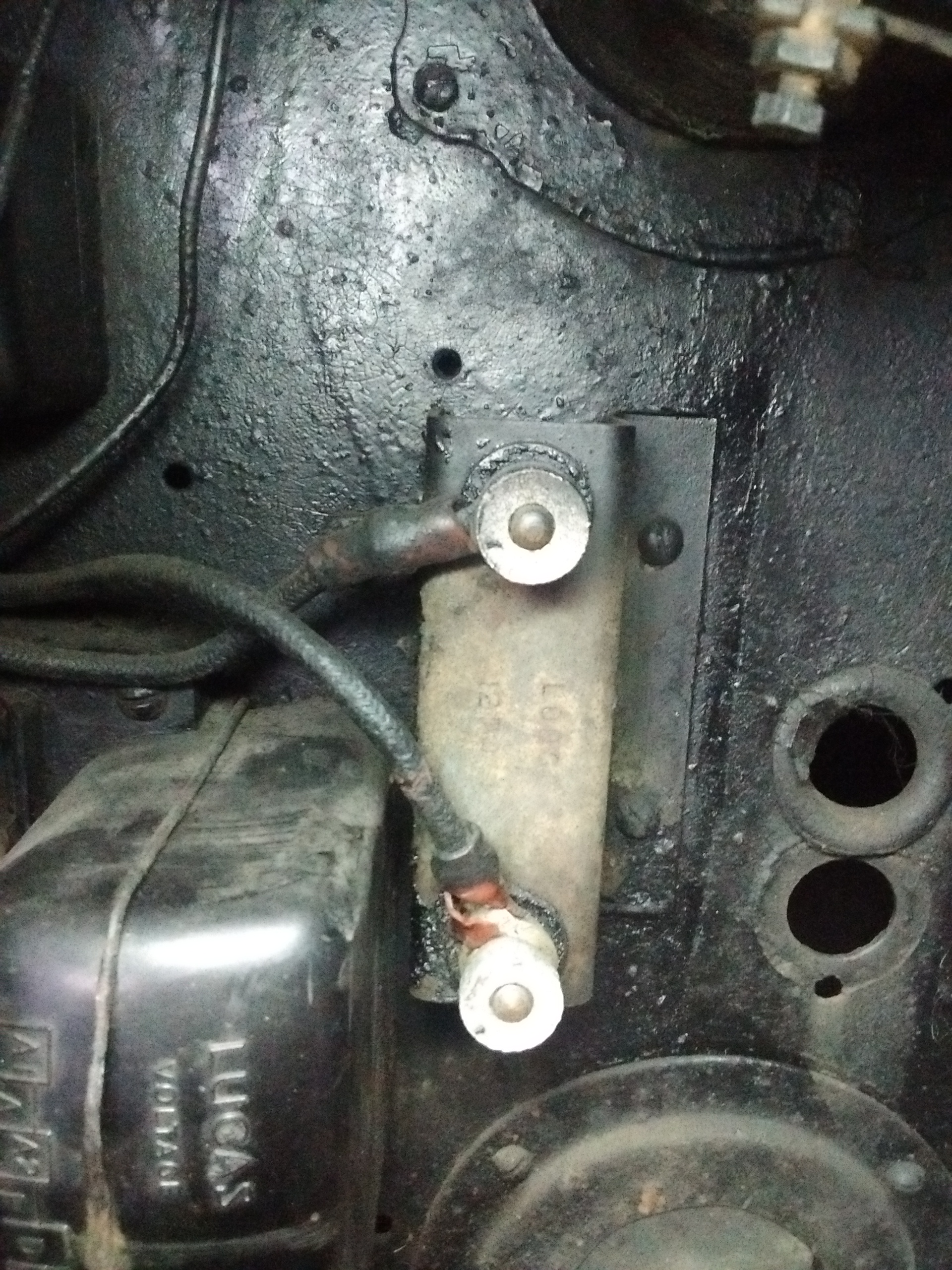

Le support peut ?tre diff?rent sur les FX3...
Voila une photo du bloc FX3 et une de la r?sitance
Voici les photos du FX3 d'Alain :
Par contre Alain, A quoi sert le "truc" l?, indiqu? par la fl?che ??
