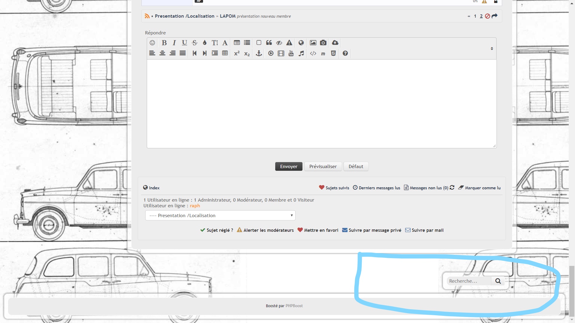

[/URL]Comment faire sur le site pour lancer une recherche ? partir d'un mot cl? ? ( je n'ai pas sus trouv? dans la rubrique "fonctionnement du forum).

Pour la recherche le bouton est tout en bas de la page du forum
pour la tirette ?
- Inscrit le : 15/02/2014
Pour ta question : Comment faire sur le site pour lancer une recherche ? partir d'un mot cl? ? regarde en bas de page ? droite il y a une petite loupe qui t'aidera , je l'esp?re...
