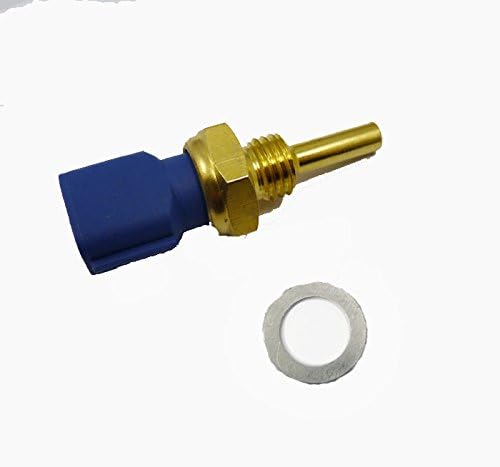

La r?f?rence de cette sonde est 22630-44B10, on la trouve pour moins de 10 ? chez les marchands de pi?ces en ligne.
Par exemple : https://www.piecesdiscount24.fr/oen-2263044b10

je suis all? sur le site pi?ces discount mais je ne trouve que des sondes avec 2 contacts et une ouverture de cl? de 19.Ma sonde ,qui est grill?e, ne comporte qu'un seul contact (cosse plate) et une ouverture de cl? de 16,par contre pour la deuxi?me sonde ,elle a bien 2 contacts avec une ouverture de cl? de 19 mais je ne sais pas ? quoi elle sert .En fouinant sur le net ,j'ai cru comprendre que dans le cas de surchauffe elle coupe le moteur,ce qui pour moi n'a pas march? car le cab s??tait transform? en cocotte minute .

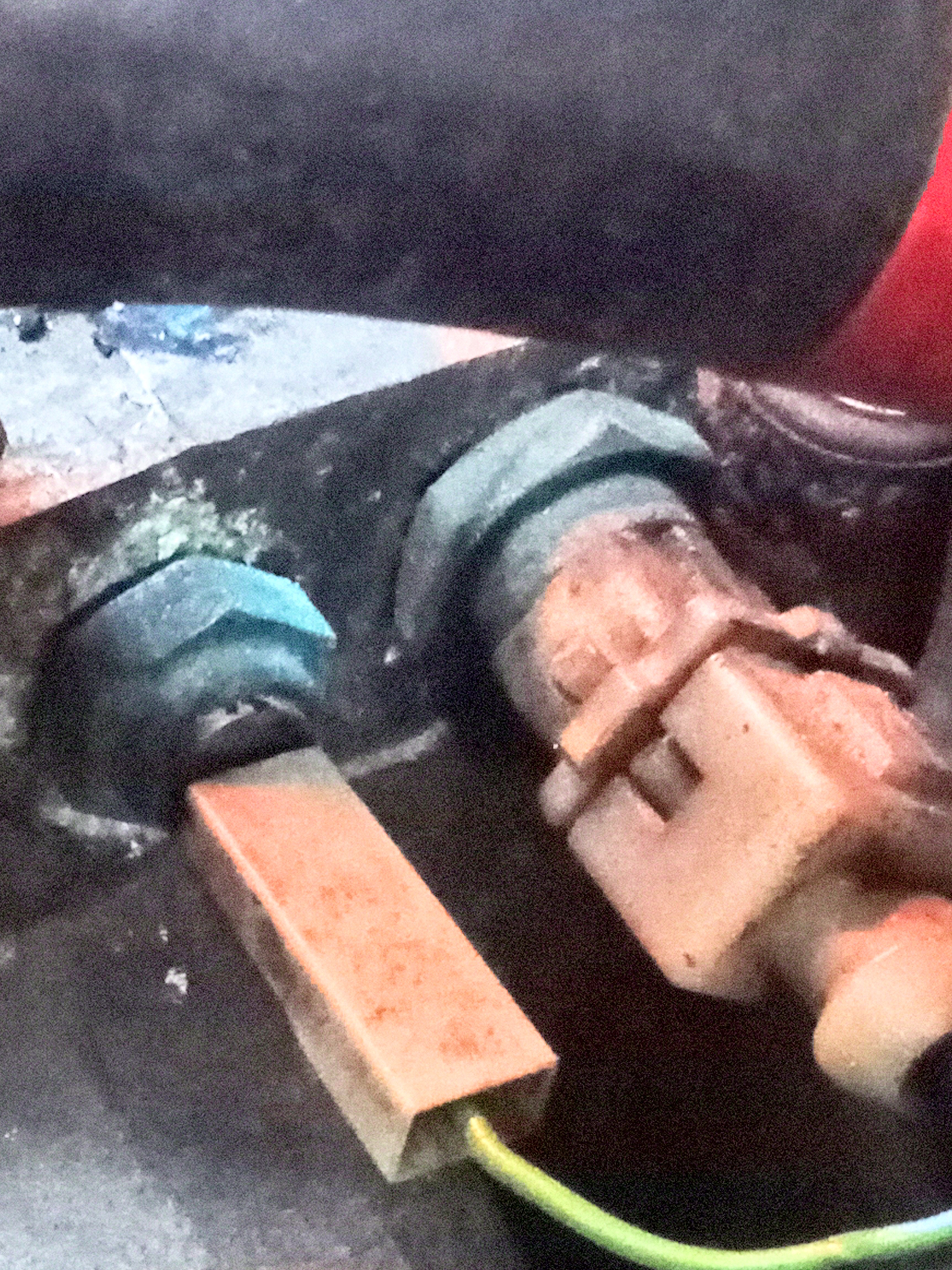

Voila la photo des sondes du cab de Chris
Reste ? savoir laquelle des 2 sondes est reli?e ? la jauge du tableau de bord !

c'est la sonde avec 1 seul fil ,j'ai v?rifi? en la d?branchant ,plus de surchauffe au tableau de bord .Par contre la question restante,dans ce cas a quoi sert la deuxi?me avec 2 contacts.

Cette histoire me turlupinait, j'ai donc d?mont? ma sonde ? un fil, voici ce qu'on peut lire dessus : TT5803 / -00 / 30J6 (grav? sur 3 c?t?s). Malheureusement ?a ne donne rien sur internet !
Le pas doit ?tre du 12x1.25 ; longueur ? l'int?rieur : 22mm : 10mm pour le pas de vis, 5mm pour la partie interm?diaire, 7mm pour la pointe.
Apr?s avoir remont? la sonde, j'ai fait chauffer le moteur pendant 1/4 heure, l'aiguille a boug? d'1 ou 2 mm, et revenu lentement ? 0 une fois la sonde d?branch?e, ce qui confirme ton observation : c'est bien la sonde qui va ? la jauge de temp?rature
L'autre sonde va au bo?tier ECU, pour d?terminer le temps de chauffe des bougies ou quelque chose de ce genre...
J'avoue que je n'ai jamais vraiment su non plus ? quoi sert l'autre (? deux fils) mais j'ai d?j? entendu parler de cette histoire du temps de chauffe des bougies...
Tr?s sinc?rement je doute un peu. Je vois pas trop en quoi cette sonde pourrait d?terminer le temps de pr?chauffage.
Ou alors ?a donnerait une indication ? l'ECU sur le fait que le moteur soit chaud et ait moins besoin de pr?chauffage ???
