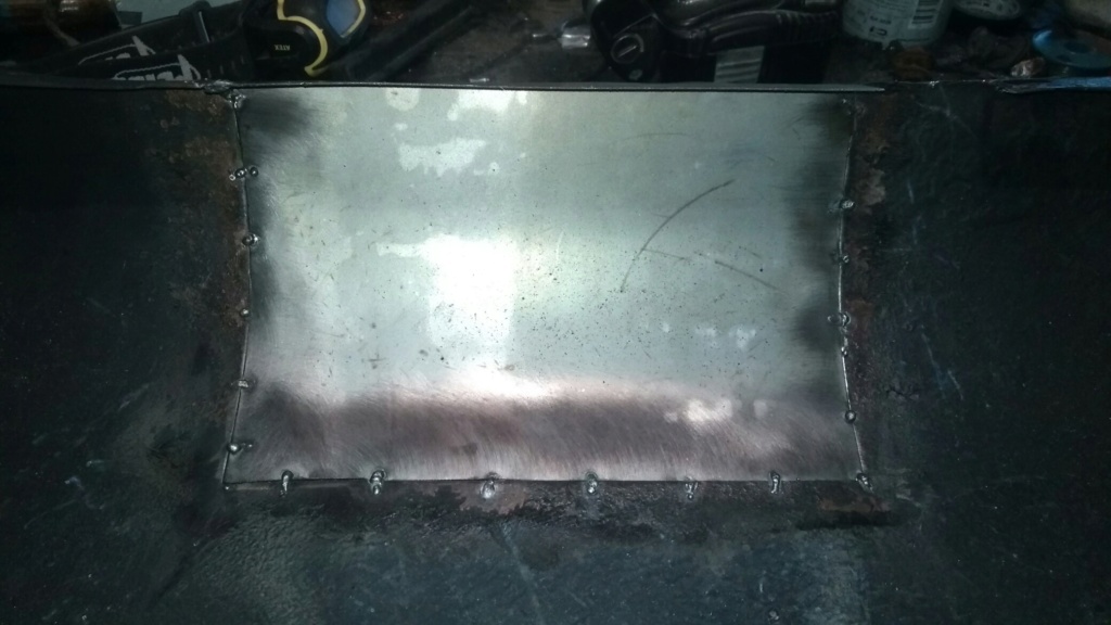

Coucou, ce week-end, j'ai fais deux ou trois choses...
Pour commencer, j'ai fini le panier coté passager
Trou...
Patch
Patch sur trou...
Et plus de trou
Abracadabra!

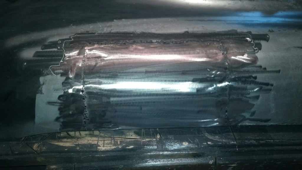

Ensuite, ben je me suis botté le cul....Je me suis dit que si je dois rouler avec Porky, ne serait-ce que pour essayer la boite et les freins, il fallait que je lui redonne allure taxiesque....Et ça passe par...
L'ablation de la tumeur...
Découpe d'un greffon sain...
Façonnage du greffon
Ajustage et mise en place du greffon
Et là, il a bien fallu que je me lance....
Greffon pointé
Bon, c'est pas le truc dont je suis le plus fier...
encore que, c'est mon premier travail de carrosserie....Mais bon, celui à qui ça ne plait pas, je suis tout disposé à le laisser me payer un carrossier :D
Histoire de me motiver, j'ai présenté la demi aile sur Porky
Puis je l'ai ramenée à l'atelier et je l'ai passée à l'antirouille en attendant la suite
C'est tout pour ce week-end :)

Pas mal pour une première, surtout que tu as choisis une aile galbée, le plus difficile et voyant , j’ai pas encore essayé le poste à souder, et je pense que je le ferai sur un bout de plancher invisible

Vive le mastique qui rattrape les petits défauts :D

Wé, j'ai joué avec un tôle comme montré plus haut puis, j'ai décider de passer à l'offensive en faisant ce que j'avais réussi à faire le mieux sur ma tôle.
Je ne sais pas faire un beau cordon, mais je m'en sors en faisant des points. C'est donc ce que j'ai fait. :)

Salut, j'ai recouvert le patch d'une fine couche de mastique silicone noir pour isoler de l'humidité
Tu peux me communiquer en MP le nom du produit pour éviter la pub à moins que ce soit possible sur ce forum ( ? )

Surtout ne met pas de peinture sur ce mastic silicone. Rien n adhère dessus.
De l acrylique oui.....
