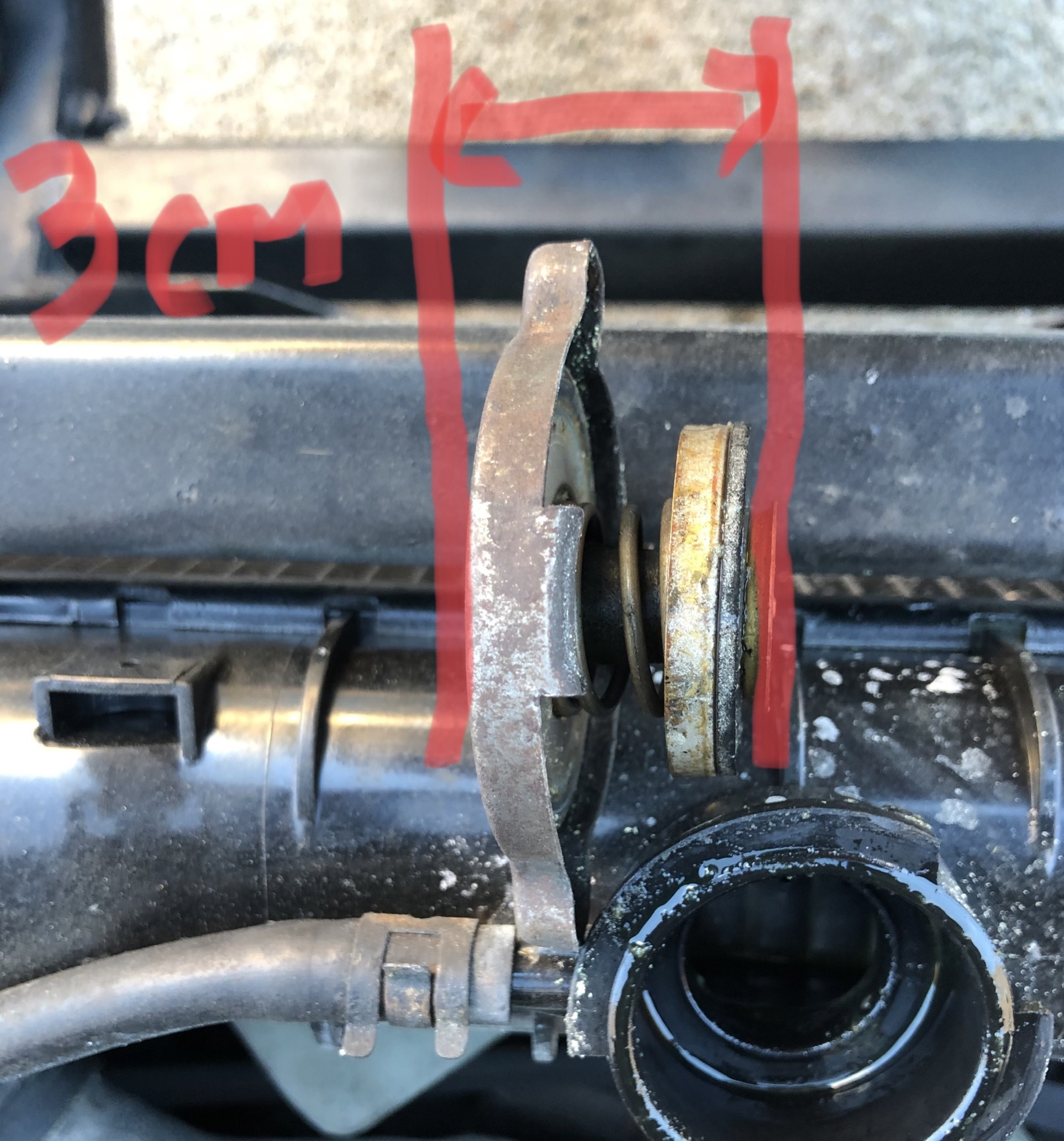

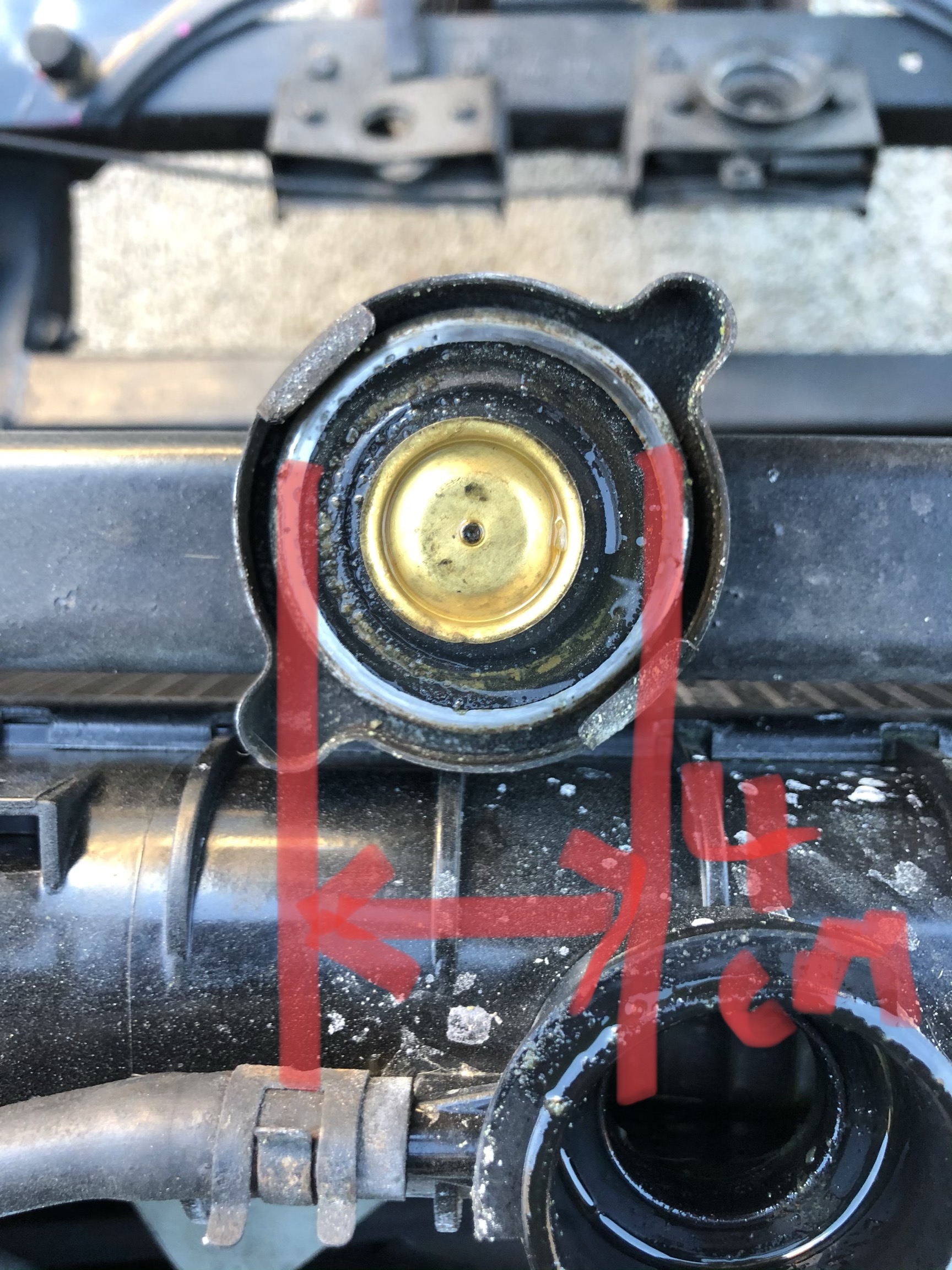

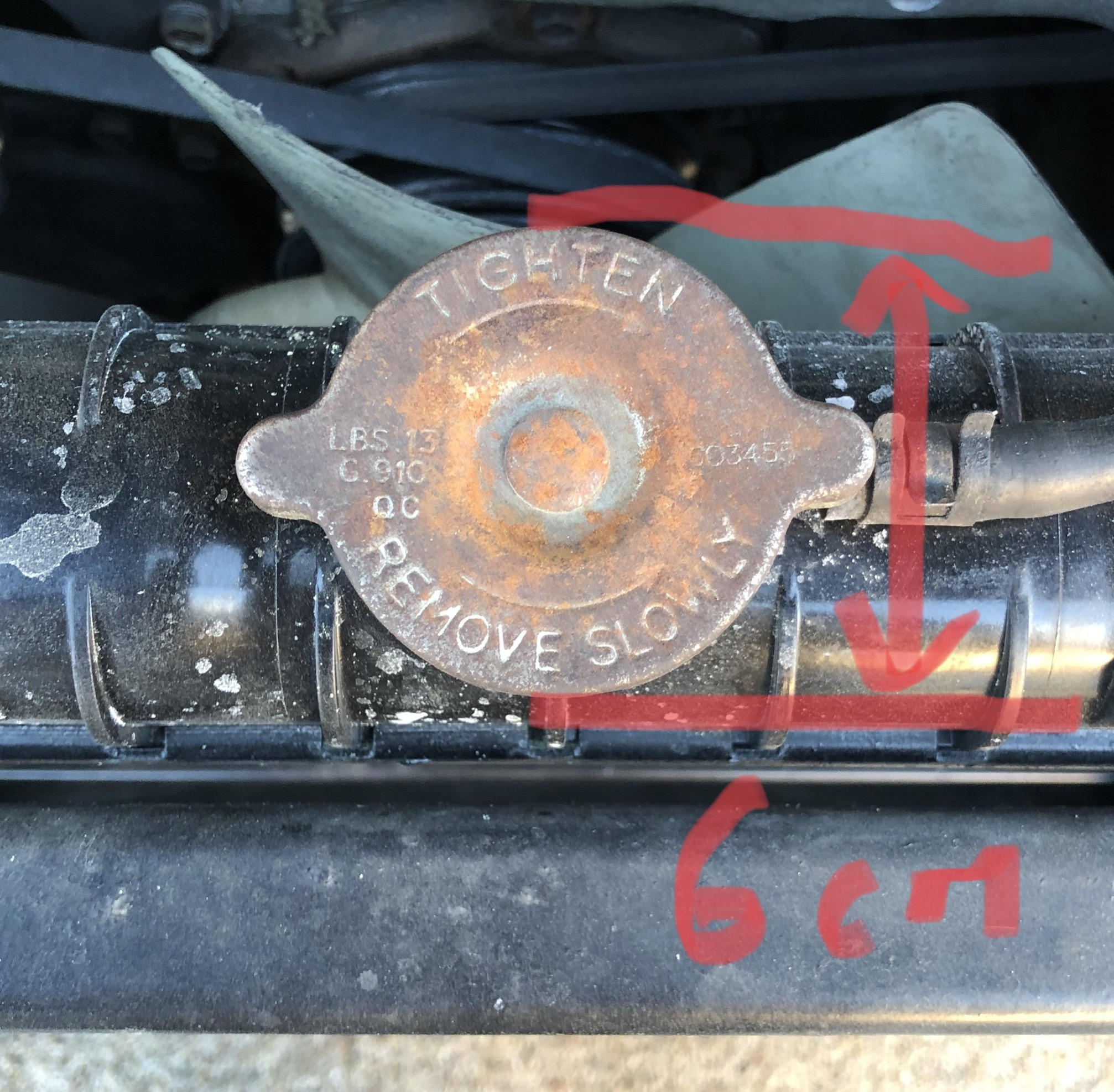

https://www.ebay.fr/itm/London-Taxi-Fairway-Driver-TX1-Radiator-and-Top-and-Bottom-Hose-2yr-Warranty-/142606017040
c'est bizarre, il me semble pourtant que les bouchons sont les m?mes pour les Fairway et TX. G?rald peut confirmer peut-?tre ? Et fournir un bouchon ad?quat ?...
Bon dimanche
Probl?me de bouchon ? r?gler avec le vendeur, non ?
Le Smurien Membre non connecté
- Voir le profil du membre Le Smurien
- Inscrit le : 11/08/2018
Le bouchon de radiateur doit ?tre plat, sans ressort. Pour les dimensions c'est correct.
Les bouchons d'Austin Mini vont tr?s bien, mais la position des 2 bouchons est invers?e :
- bouchon de radiateur d'Austin Mini = bouchon de vase d'expansion du Fairway
- bouchon de vase d'expansion d'Austin Mini = bouchon de radiateur du Fairway !
En fait, le bouchon du radiateur lui m?me a pour seul r?le de fermer le radiateur, il n'a pas ? ?tre ouvert ni m?me ? servir de soupape de s?curit?, ?a, c'est le r?le de celui du vase d'expansion...

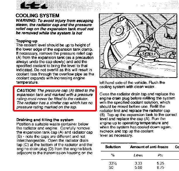

Bonjour ,
pour compl?ter les explications de Sherwood, voici ce qui est pr?cis? dans le manuel DH_FairwayDriver95.
et ici la traduction:
Mise en garde:
le bouchon de pression (a) install? sur le vase d'expansion et les rep?res de pression nominale ne doivent jamais ?tre mont?s sur le radiateur. Le radiateur a un bouchon similaire (b) qui n?a pas de pression nominale indiqu?e sur le dessus

En fait je l?ai achet? comme ?a 🙄 Merci pour vos r?ponses, je vais inverser 😆
