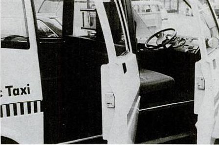

Les poign?es int?rieures pour ouvrir les portes sont, je pense, emprunt?es ? la Scimitar GT. Il devait en ?tre de m?me pour les poign?es ext?rieures, j'ai une photo les montrant lors des essais de carrosserie. Mais il leur a ?t? pr?f?r? des poign?es sp?cifiques basculant de haut en bas et non plus horizontalement. Du coup le mouvement des poign?es ext?rieures est transmis aux "targettes" par des c?bles en acier dans des gaines comme ceux des freins de v?lo
L'ing?nieur qui a travaill? sur le syst?me m'a expliqu? qu'il n'y avait pas la place dans la porti?re pour passer des tiges rigides. Il en r?sulte une impression de commande "mole"
Tout cela fonctionne ? l'avant. A l'arri?re la poign?e gauche fonctionne mais la porte est quand m?me bloqu?e. A droite, tout est bloqu?, y compris la poign?e. Je pense qu'en fait c'est le syst?me de fermeture (crochet agrippant un anneau) qui est bloqu?.
Les garnitures de porte arri?re sont d?mont?es mais l'acc?s n'est pas facile pour autant car la porti?re est r?alis?e en r?sine moul?e et renforc?e. Il n'y a donc que peu d'espace pour passer ses mains ? l'int?rieur de la porti?re et aller jusqu'au m?canisme. Un petit espoir quand m?me, j'ai vu que les panneaux ext?rieur de porti?re, presque plat, sont fix?s sur le corps principal de celles-ci par des petits rivets masqu?s ensuite par du mastic et la peinture. Peut-?tre est-il possible d'acc?der au m?canisme de fermeture par l'ext?rieur ???

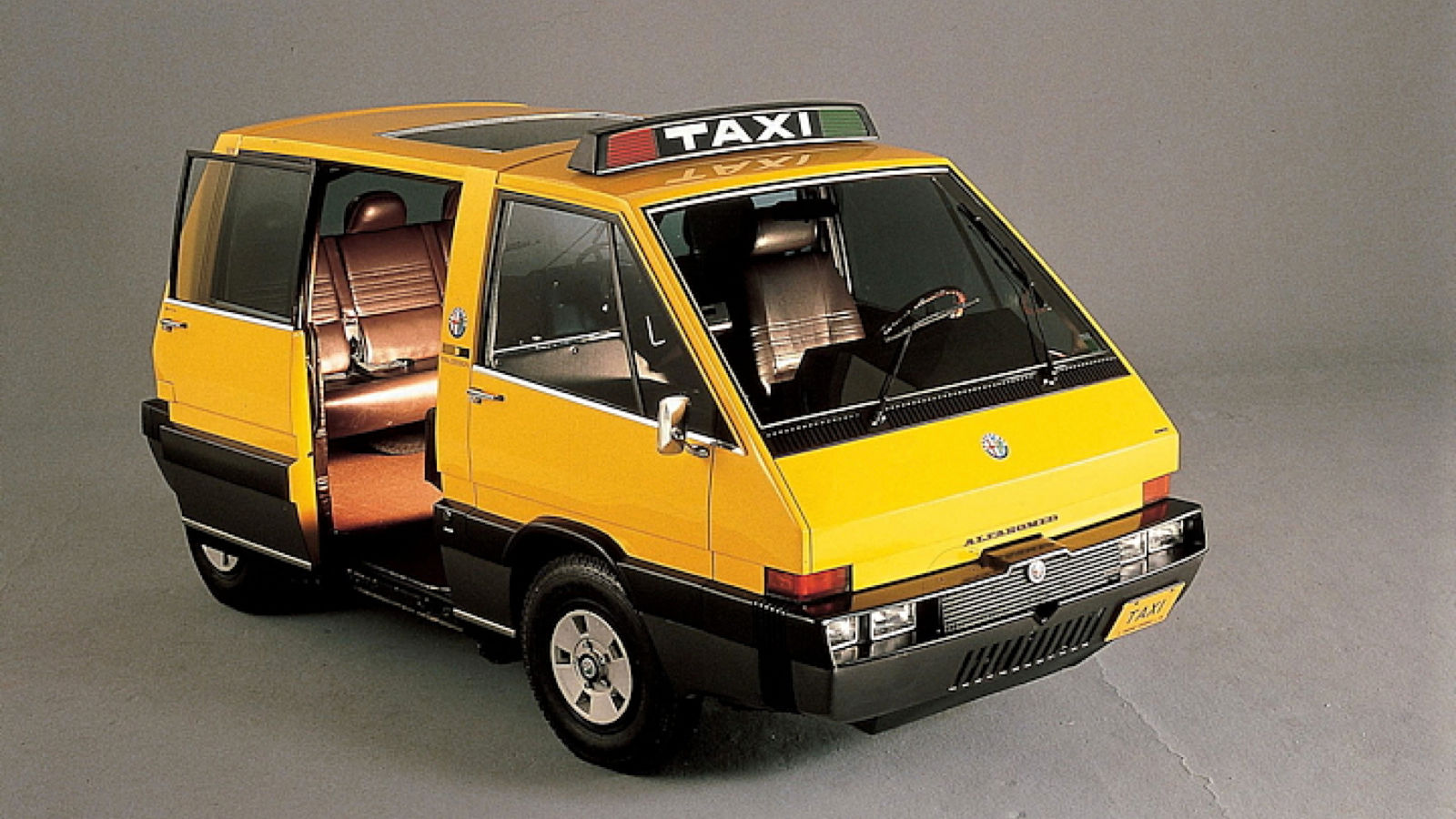

C'est vrai que ce beau taxi Alfa Rom?o, dessin? par Ital Design sur la base d'une fourgonnette fait un peu penser au Lucas et en particulier parce qu'il sont jaune tous les deux et les lignes de la carrosserie angulaire.
Ils datent de plus d'? peu pr?s la m?me ?poque, 1975 pour le Lucas et 1976 pour l'Alfa. La couleur choisie pour l'Alfa est due au fait que ce v?hicule visait le march? des taxis New Yorkais.
Apr?s, il n'?tait pas ?lectrique, j'ignore si sa carrosserie est en fibre ou t?le et est d?riv? d'une fourgonnette, ce qui n'est pas le cas du Lucas.
En revanche il ne fait aucun doute que la source d'inspiration du concept d'am?nagement est fortement inspir?e des taxis anglais : espace bagage ? c?t? du chauffeur, vitre et paroi de s?paration, banquette tout ? l'arri?re et si?ges dos ? la route derri?re le chauffeur.
Il est lui aussi moins long qu'une voiture "standard" mais plus long que le Lucas de 50 cm.
Ce qui est surprenant c'est qu'il a ?t? pens? avec l'accessibilit? ? un fauteuil roulant... dix ans avant que cela soit mis en oeuvre en Grande Bretagne. Comme quoi, ce ne sont pas toujours les anglais qui ont tir?s les premiers.
