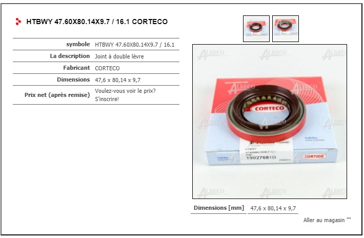

Bonne nouvelle j'ai retrouv? le joint comme r?f?rence dessus il y a
HTBWY 47.60X80.14X9.7 / 16.1
et en cherchant sur internet voila sur quoi je suis tomb?
Moke pour les dimensions c'est donc ok

...Moke pour les dimensions c'est donc ok
Merci Raph pour tes recherches, c'est nettement plus grand que pour le FX4/Fairway !!
 Pardon; je vais peut ?tre paraitre un peu idiot; mais c'est pas pour fairway ?a alors ?
 C'est pour les Fairway DriverLes Fairway 1989-1992 et les Fairway Driver 1992-1997 n'ont ni les m?mes trains avant ni les m?mes ponts !
