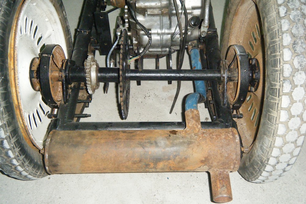

Aujourd'hui je voulais travailler sur l'echappement car elle fait trop de bruit.
Le soucis : le silencieux d'origine de la mochet est au dessus de l'arbre de roue. Alors que la sortie du moteur est sous l'arbre de roue. Hummmmmmmmmmmm

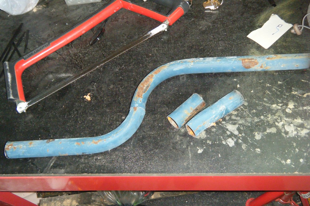

Il faudrait une cintreuse. Impossible de la louer et je ne connais personne qui en a une.
Il y a depuis pas mal de temps dans la benne a feraille du depot une barriere tordue. Je me demandais ce que je pouvais en faire............

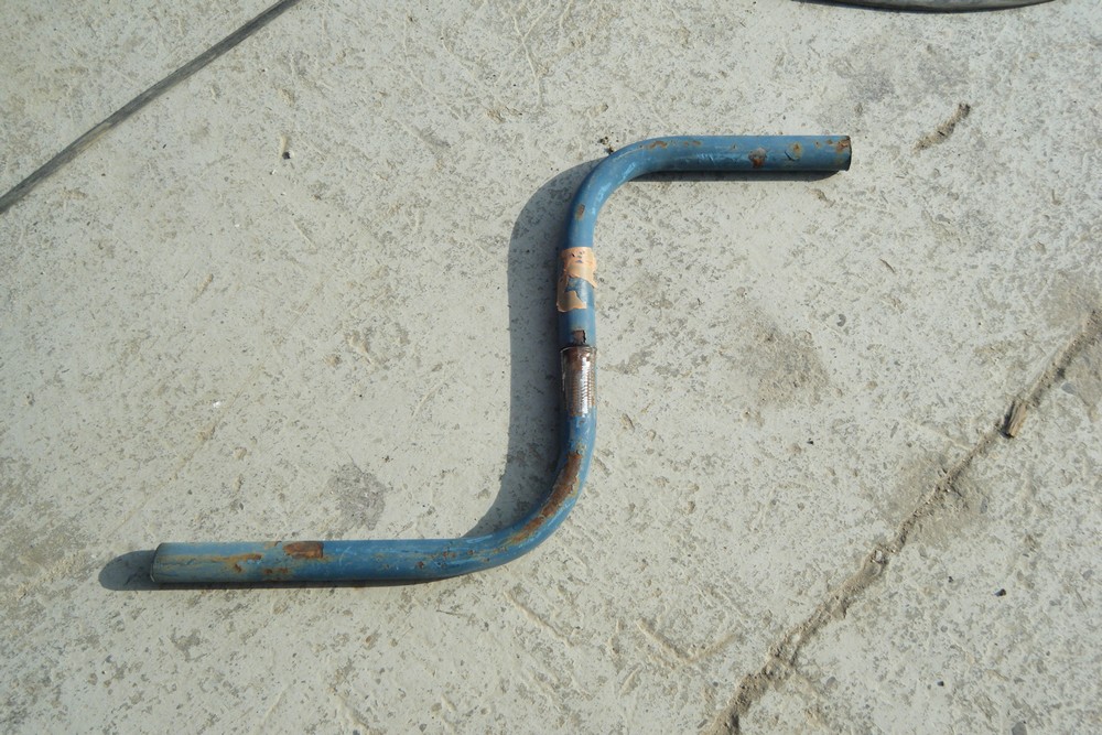

Apres un peu de cogitation : Dinggggggg lumiere
  . Mais oui que je suis nouille. Les voila les angles qu'il me faut pour passer sous l'arbre de roue.
 . Mais oui que je suis nouille. Les voila les angles qu'il me faut pour passer sous l'arbre de roue.Il ne reste plus qu'? couper. Le resultat est sympa mais il va falloir ajuster sur place
Hop le silencieux d'origine est mont? a l'envers. Le diametre de sortie est plus petit et rentre pile poil.
Allez un coup de scie et mise en place avant que je soude le tout.

Je connaissais GEO Trouvetout,
maintenant je fais la connaissance de NICO Trouvetout.
L'habillage, c'est quand?
Belle r?alisation.
