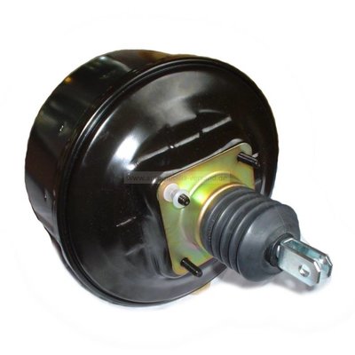

sherlock:C'est le ma?tre cylindre ou l'assistance ?
Ce que l'on voit sur la photo c'est l'assistance mais le ma?tre cylindre est mont? sur celle-ci

Si le MC est dessous, ? quoi sert le bouchon sur le tableau de bord ? Je pensais qu'il s'agissait du liquide de frein..
les spheres c'est surement une assistance ...mais tu vas trouver !!!

- le mastervac (assistance) est aliment? par une pompe ?
A suivre...
