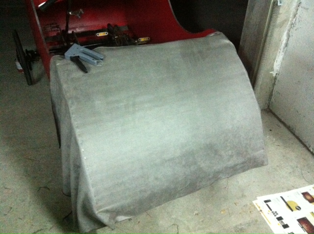

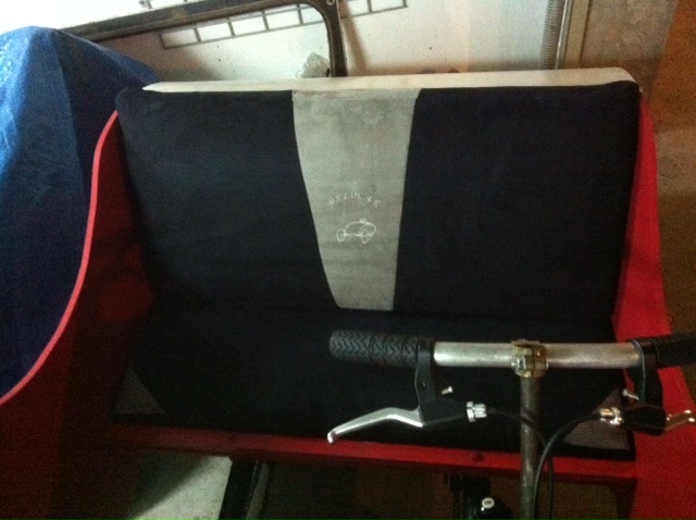

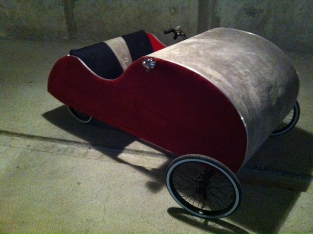

Voila quelques nouvelles de mon vieux papy.

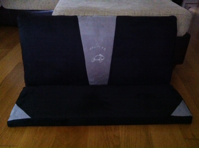

Il lui fallait une banquette
Au d?part il ?tait peint, mais je n’arrivai pas a accrocher sur le rendu.
Puis en relisant les pubs d’?poque il parlait d'une option. Remplacer la peinture par du skai
. En voila une belle id?e

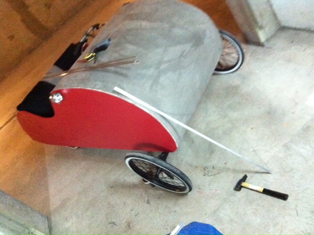

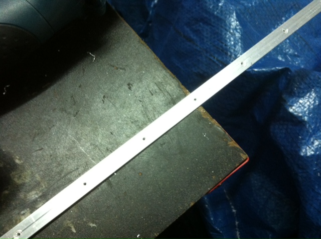

Il fallait ensuite cacher les agrafes du rev?tement.

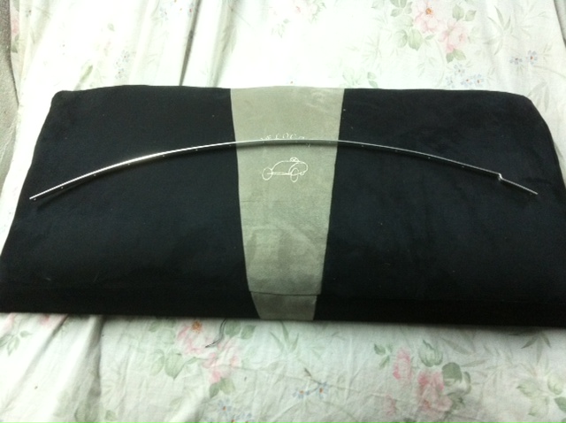

Quoi de mieux que de belles baguettes en alu. J'ai ensuite fait quelques trous, un tous les 5 cm pioufffff que c'est long a faire.

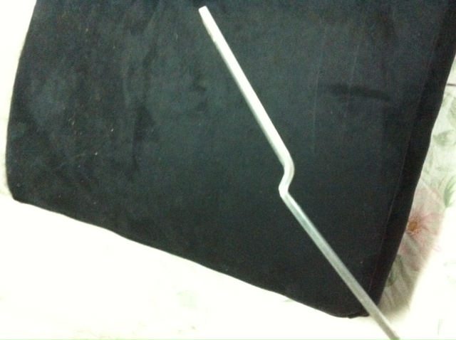

Allez on pli et on cintre tout ?a.

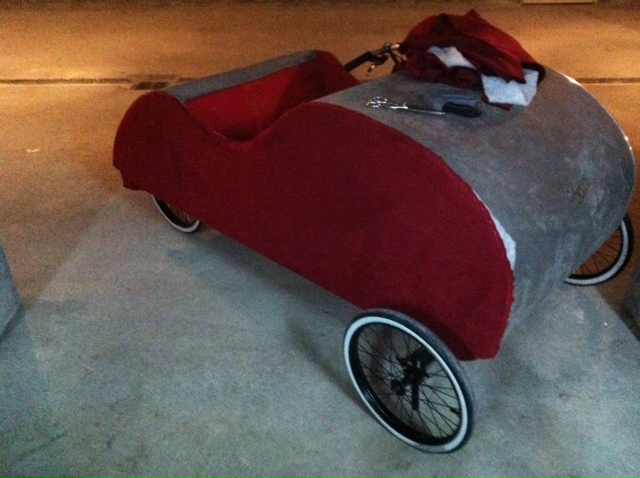

Nicoco Membre non connecté
- Inscrit le : 11/05/2009

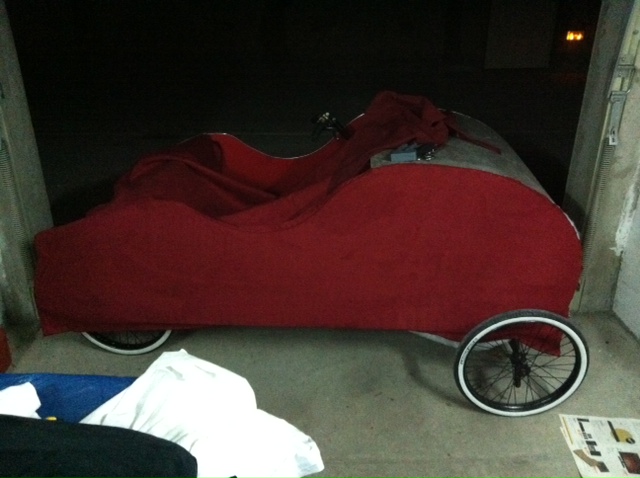

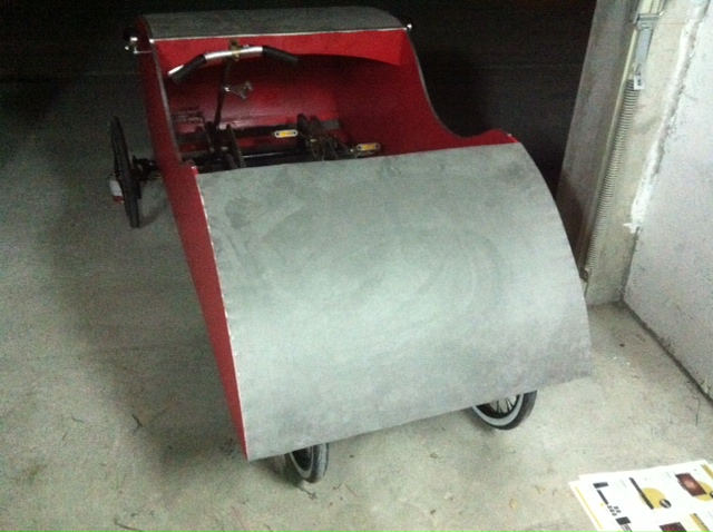

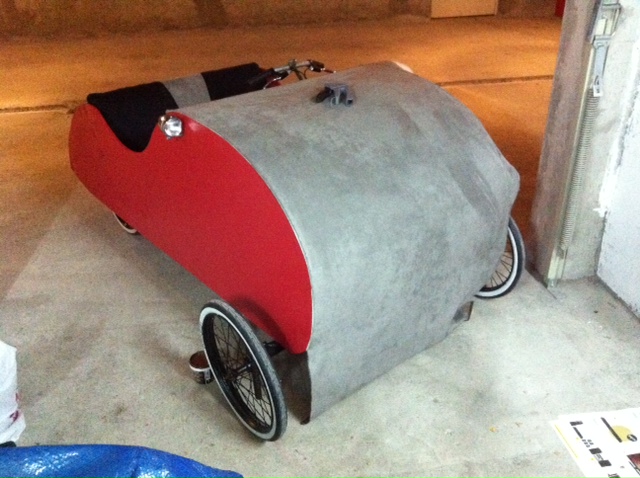

Je voulais faire moiti? moiti? peinture sur les flancs et Alcantara sur les faces mais impossible d'accrocher sur le r?sultat
Du coup on d?fait et recommence
Comme le dit le proverbe faire et d?faire c'est toujours du travail
Sous le tissus il y a une petite ?paisseur de watt pour assouplir le tissus
Il faut agrafer a 5 mm car la baguette alu fait 1cm de large
Voila notre papy pr?t a en d?coudre avec le bitume du 21 eme si?cle

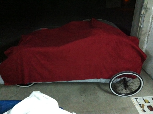

Il faut que je fasse des photos en plein jour. Mais comme je bosse apr?s le travail il fait nuit

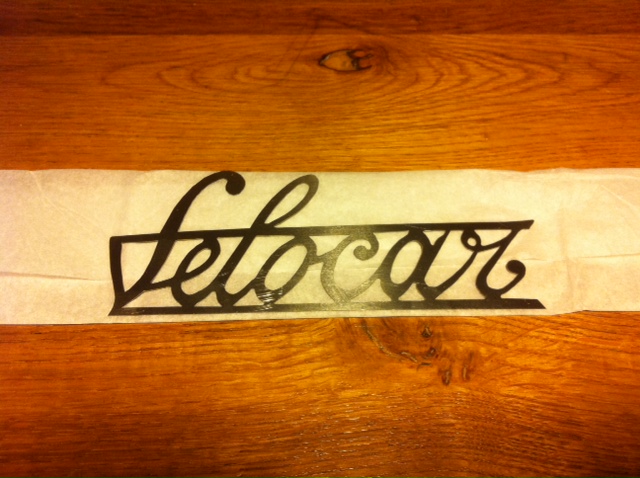

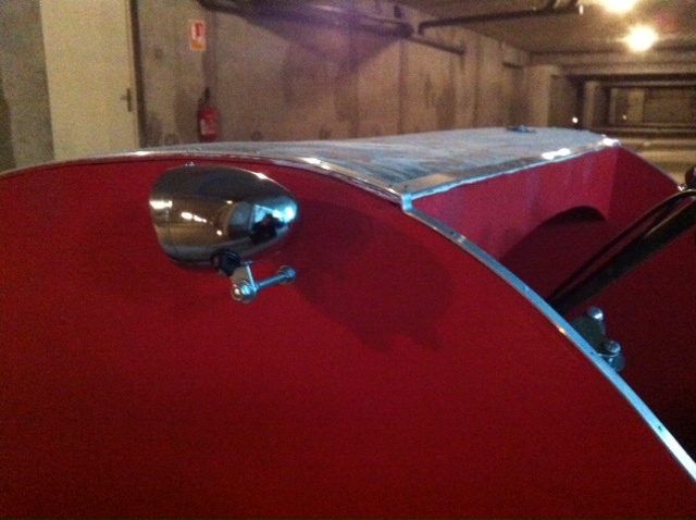

Apr?s beaucoup de mail j'ai trouv? une soci?t? de paris qui a accept? de me faire un embl?me de face avant.
Car impossible d'en trouver un d’?poque et une boite de Bordeaux qui a accept? de refaire une plaque constructeur
Voila les amis papy est fini.
J’esp?re que vous avez prit du plaisir a suivre la restauration autant que j'ai prit plaisir a la faire et vous la faire partager
Bye et a bient?t
Nico

C?line me posait la m?me question sur le rev?tement. Mais vu que je ne vais l'utiliser que pour de cour trajet et par beau temps, il ne devrait pas y avoir de soucis.
Au pire si un jour il prend un peu l'eau le tissus s?chera et comme le bois est peint cela devrait ?tre un peu ?tanche.
Pour le cintrage c'est tout a l'ancienne mode, l’arrondi est fait sur le genoux en faisant des allez retour. Les angles avec une pince plate gain? pour ne pas marquer.
