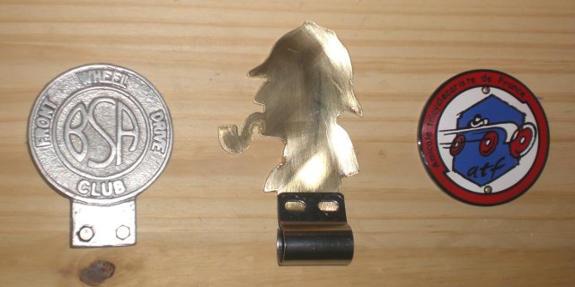

Pour le sigle de calandre, pourquoi n'avoir pas essay? de le faire toi m?me, ? la scie bocfil et ? la lime ?
C'est comme ?a que j'ai r?alis? mon badge de calandre "Sherlock" pour ma BSA, dans un vieux bout de laiton de 3 milim?tres d'?paisseur...
(sur ma photo, il est juste d?coup?, par encore fignol? ni poli)
sherlock :

Ah oui tr?s joli le badge Holmes ,il sera comment fini? comme ca il est d?ja pas mal du tout,je trouve!
Depuis, il est termin? mais je n'avais que cette photo sur mon ordinateur portable...

je suis plut?t adepte de la badge bar, c 'est plus pratique, je trouve, et ?a ne d?parerait pas le style r?tro du cab, je trouve...

,en regardant la badge bar que Sherlock nous a montr? je comprend maintenant pourquoi il n'y avait que deux trous de fixation en partie basse du badge de Ronald! apparemment c'?tait donc un badge fix? sur une badge bar et non pas sur une calandre,
Une autre fa?on de fixer un badge est de mettre derri?re la calandre une pi?ce m?tallique de la taille approximative du badge, et perc?e de trous correspondant ? ceux du badge.
Des vis et des ?crous, et hop... Ca n?cessite seulement d'avoir acc?s ? l'arri?re de la calandre.
Sinon, il y aussi des petits machins que l'on glisse ? travers la calandre et qui s'ouvrent ? l'arri?re (un peu comme un parapluie) pour retenir le badge).
